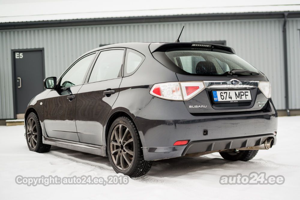

Küürakal originaalis all megasuur paun taga. Mul oli pandud otsetoru ja ära kasutatud 1 tagapütakinnitus. Istus ilusasti otse alla ja ei olnud probleemi :).
Antud pildil on ka natuke näha kuidas toru teeb väikese jõnksu ja tuleb õigele poole välja, muidu originaalis keerab üldse teiselepoole :) . Häält tegi põõrdesolles korralikult, aga mitte bokseri podinat vaid korralikku kahinat, nagu tahaks kogu maailma ümberringi endasse imeda.

Jah see mis on stockis all, see on päris suur pirakas ja sinna taha kuidagi ära mahutatud.
Aga mõtlesingi ühe nendest kinnitustest ära kasutada, nii lihtsam.
Tänud pildi eest.
Ehk vaatan kas lasen tuua tagant silla alt, siis uuest kohast keevitada või flantsiga jätkukohast vasakult tagant nurgast.
