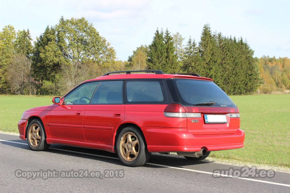

Kahjuks kollased udukad puudu. On tavalised. Olid need kiletatud või olidki kollase klaasiga?
Re: 99' Subaru Legacy 2.5GX by SiiM1991
Kile oli peal. Minukäest lahkus sellises seisus : http://www.auto24.ee/kasutatud/auto.php ... rhash=cc8fSiiM1991 kirjutas:Kahjuks kollased udukad puudu. On tavalised. Olid need kiletatud või olidki kollase klaasiga?
Aga ma ei mäleta kas see oli eelmine või üleeelmine kevad . Poolraami otsad olid juba siis mittekõigeparemas seisus, tagastangetala oli üldse olematu ja selleasemele sai mingi teise masina tala aretatud . Tagakoopad võiksid seespoolt igaksjuhuks üle kontrollida. Polnud väga kiita needki. Tüüpiline vana Subaru ühesõnaga roostepoolelt

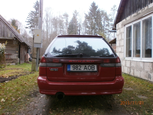

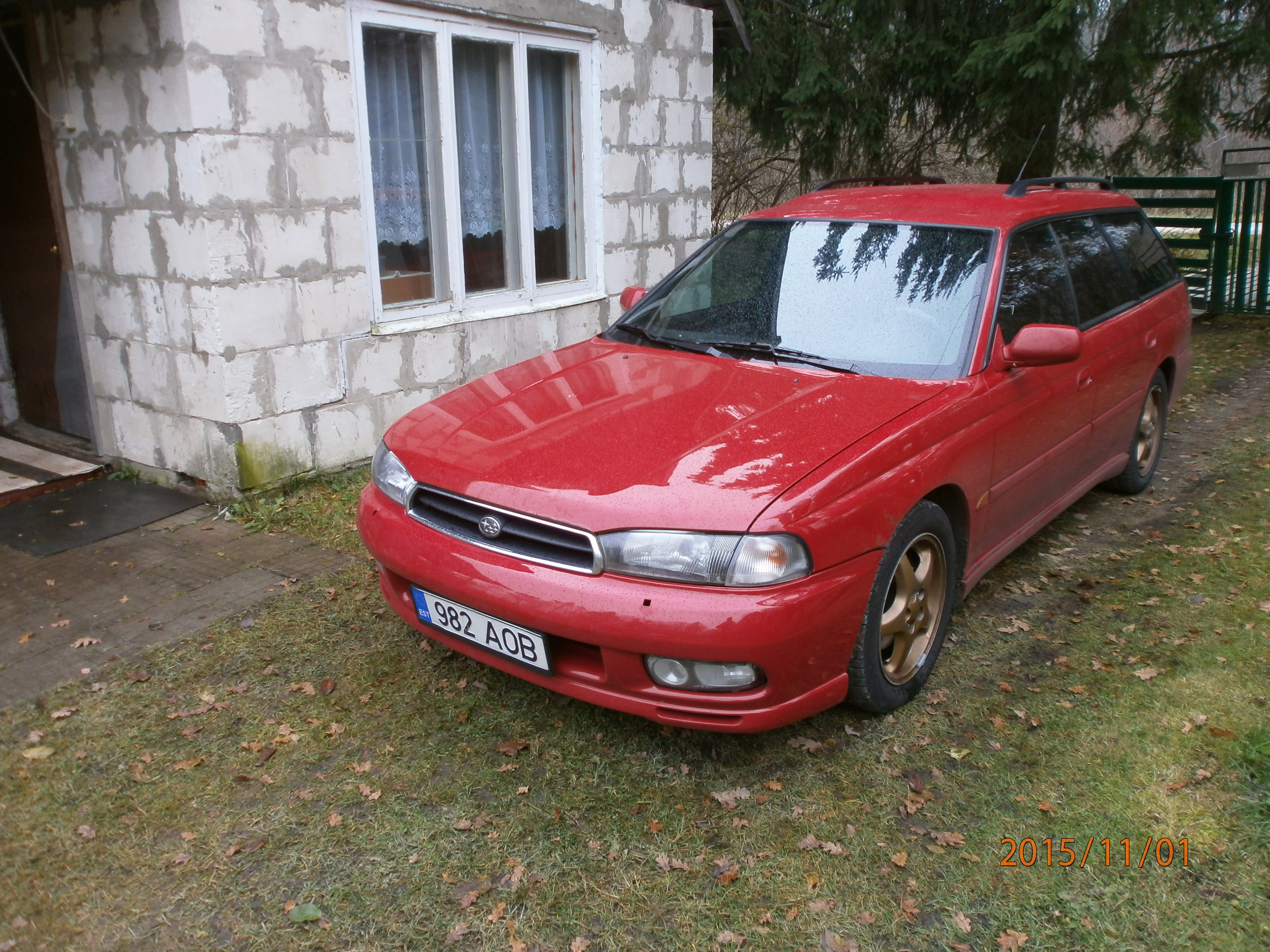

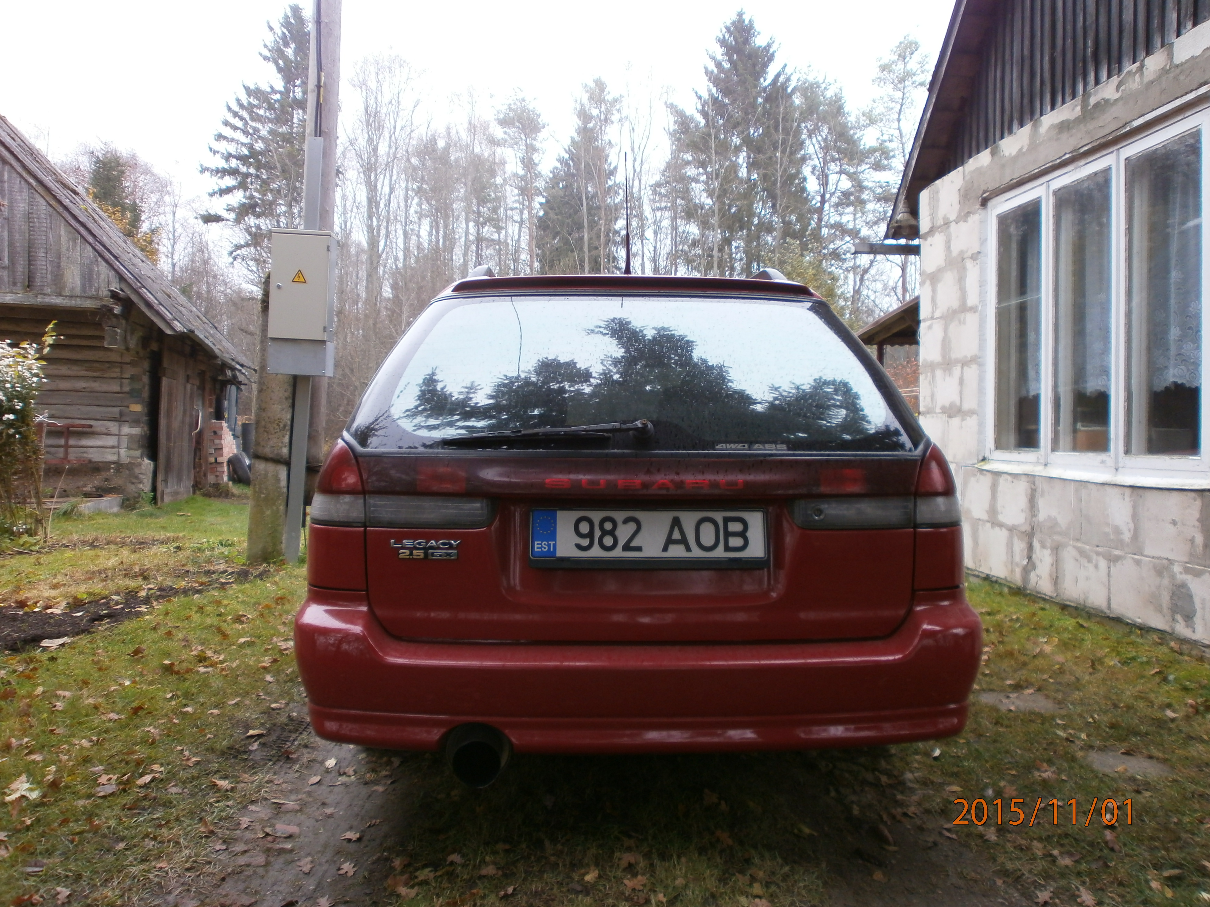

Ostu päeval tehtud...
http://www.upload.ee/image/5308551/PB010027.JPG
http://www.upload.ee/image/5308552/PB010025.JPG

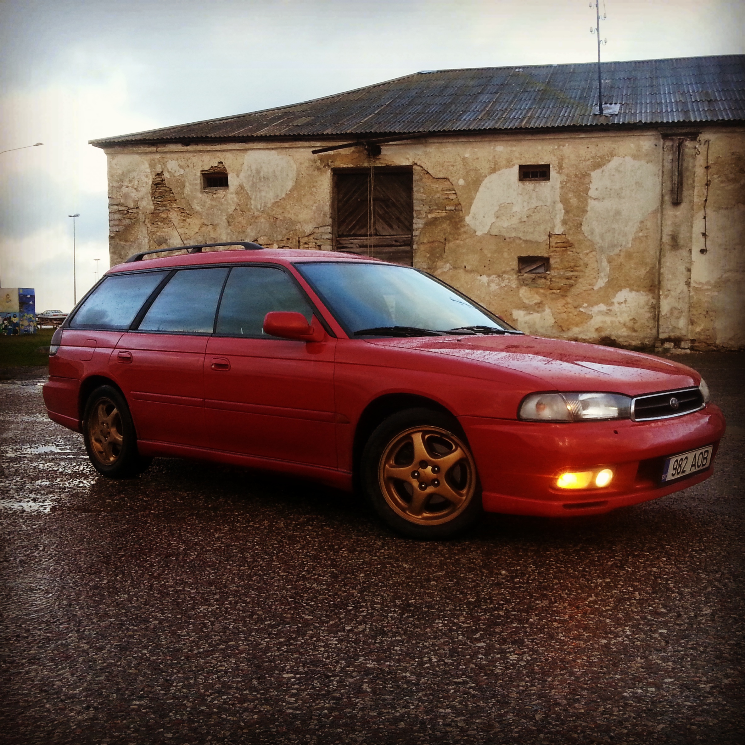

Peast ei mäleta, aga umbes 265000nde ja 27000nde vahel sai minukäes masin sellise listi :vahetatud lamda, termostaat, küünlad, küünlajuhtmed, kütusefilter, mootori õli, filter, pidurivedelik, jahutusvedelik, siduriõli, hammasrihm koos sinnajuurde kuuluvate pingutite rullikute ja veepumbaga. Ees rooliotsad, zarniirid, ees ja taga kõik stabikapuksid. Kõik piduriklotsid. Ma millegipärast arvan, et peale seda pole peale õli väga muud midagi vahetatud. minukäest läks auto Tallinnasse kasutajale ArthurG. Aeglusti minukäes igatahes toimis, ehk siis tõstis mootori põõrdeid tunduvalt. Kui mälu ei peta siis targemad mehed rääkisid omalajal et aeglustiga sõites on 5nda käigu lõpp seal 80ne ringis. Ise ei proovinud kuna tegu on siiski kohaltäramineku abi mitte kastilõhkujaga . Ahjaa, selles, et vasakult esistangenurk roostetab olen mina ka natuke süüdi, sai ronimas käidud ja tagurdades stange taguspidi tõmmatud, kuna kinni oli vaja saada siis sai kohapeal suvaline kruvi läbi stange tiiba kinni lastud. Umbes 275000nde juures said uue värvi katus ja tagumised porikoopad, üks pool sai ka vahetatud, teine lapitud, kuna lihtsalt ei leidnud õiget plekki. Seespoolt jäid siis tegemata kuna remondimehel polnud aega ja ka tahtmist seal jamada.
Üks pilt ka siis sellest ajast veel .

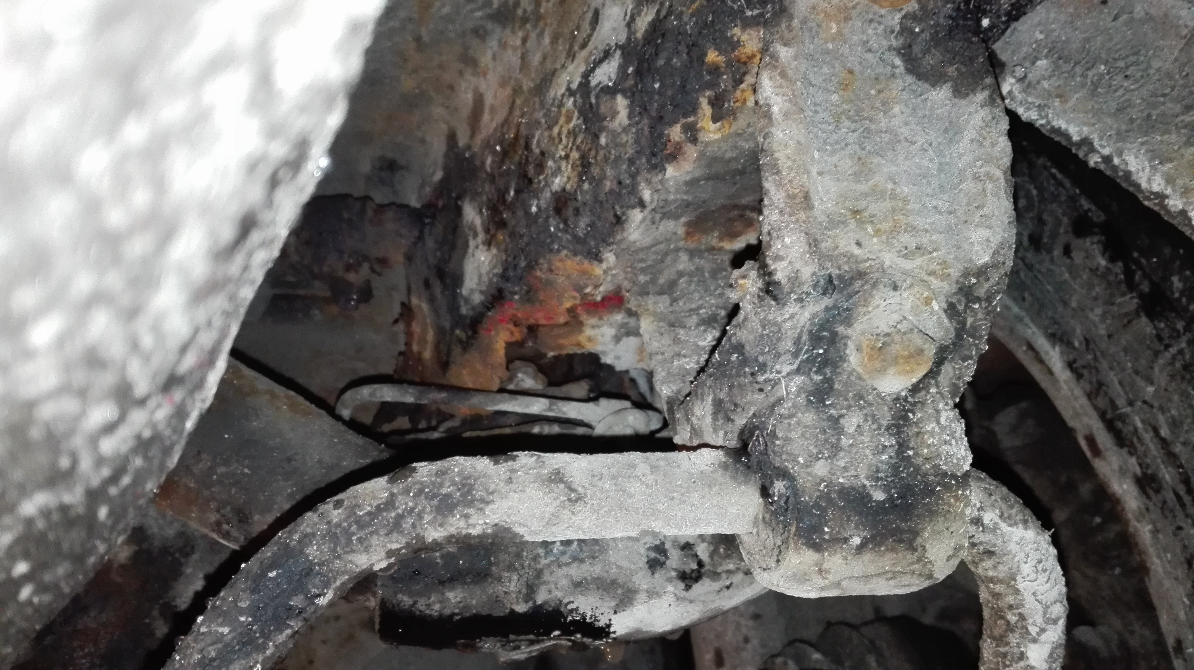

@Deepmaan - Pärast sind on auto vähem kui 30 000 sõitnud - praegu ees 302 000km kuskil. Ise olen veidi üle 1000km sõitnud kuu ajaga. Eelmine omanik vahetas õli ca. 2000km tagasi, niiet jah õli on vahetatud hiljuti. Hetkel ongi autol ainuke mure kere. Esimese asjana tahan tagumised poolraamid elamisväärseks saada. Kuna ise töötan ülevaatuses, siis ei laseks sellist liikurit läbi ülevaatusel - parem sillatala kinnitus ripub õhus! Sillatala taga tühi auk. Ja eesmised raami otsad, mis üle põhjaks lähevad...need on voolitud ehitusvahust ja bituumen mastiksist.
http://www.upload.ee/image/5374321/IMG_ ... 175403.jpg
