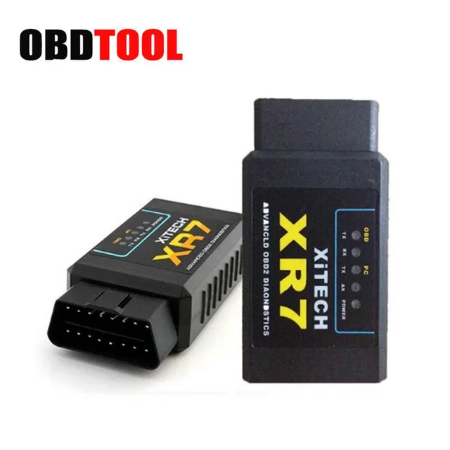

Esmalt tellisin hiinamalt sellise "XR7" nime kandva vidina ja lootsin selle Torque appiga telefonis tööle saada.
Kõik oli ilus kuni ühendamise hetkeni, ei võta see karp mingi nipiga voolu sisse teine (teistel autodel samuti). Lõhkusin isegi lahti ja proovisin kehva joodet tuvastada, kuid tutkitki - prügikastikaup.

Mure murtud, sain selle samuse sinise ELM327 mini jublakaga lugema ja tegema.
Ilmselt oli asi ikka enda oskamatuses ja juhuste kokkulangemises (esimene vigane skänner ja Delphi suutmatus koodi lugeda mootorist). :D
