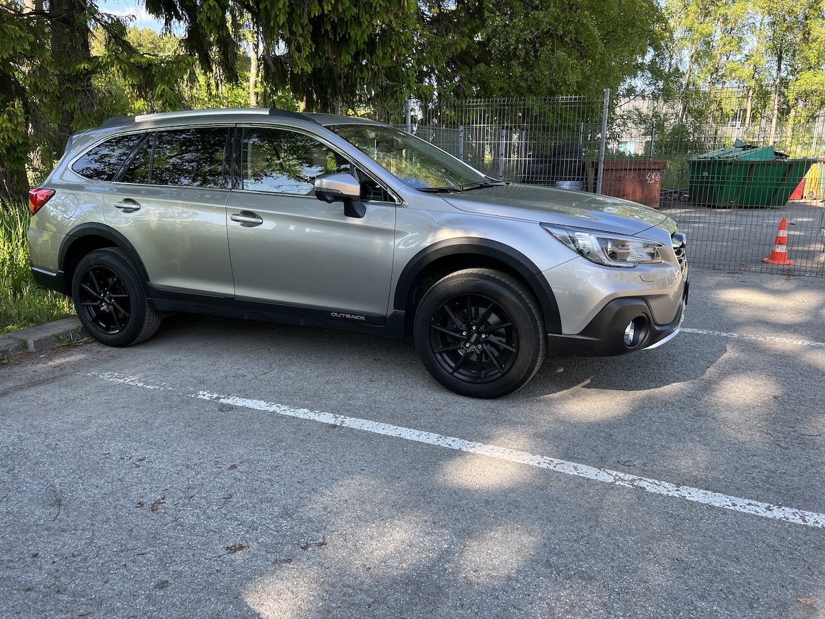

Ostsin selle 1.5" lift kiti. Varsti lasen siis külge kruvida ja vaatab kui suur erinevus tuleb. Ajendiks soov saada sama või kõrgemat kliirensit, kui USA Outbackidel.
https://www.rallitek.com/en/lift-kits/1 ... -2019.html
Tulemusega väga rahul
Märgatav on see, et kui rool lõpuni keerata, siis ta ei taha ise tagasi keskele minna. Vist enne nii polnud.
See oli Autospiritil esimene kord lift kiti paigaldada
