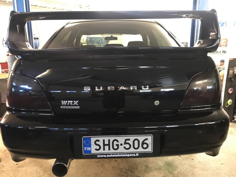

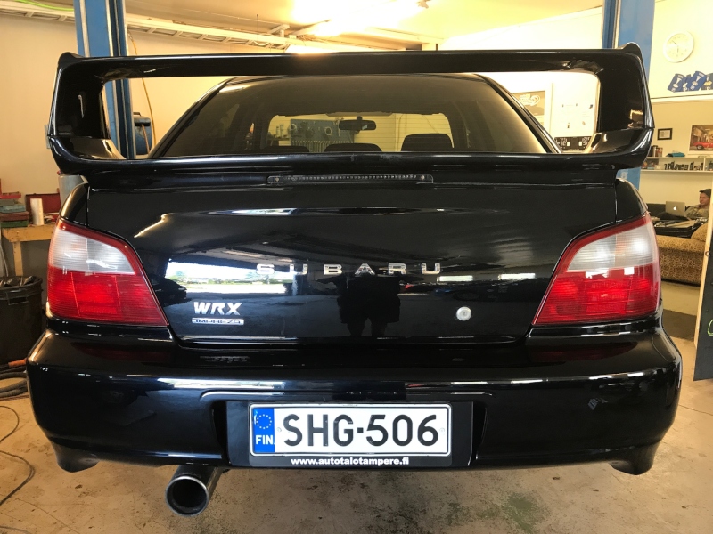

Nyyd aga mõned pildid autost:
Nagu just selgus siis polegi arvutis pilte ainult kaks tykki. Esimene pilt siis ostes ja teine pilt juba kergest modifikatsioonist, nimelt said tuled tumeda tooni peale. Eks teen mingiaeg pilte juurde, ning telefonis peaks veel leiduma iskit.

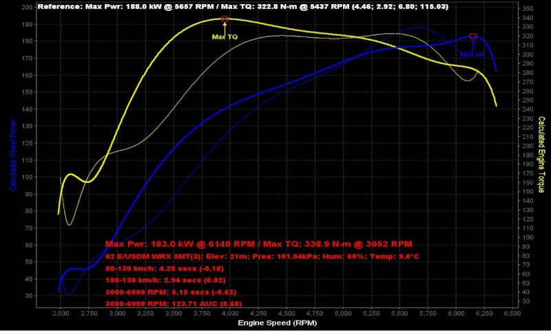

Nonii, tänud suured veelkord Tõnisele, kes viitsis ja tahts mässata minu Autoga vahepeal siin jõulute aegu. Nimelt sai siis täieliklt uus soft tehtud autole. Eesmärgiks saada jõugraafik ettepoole, õnnestus. Yhtlasi eemaldatud TGV vead igaveseks, strdi abi paigaldatud ja veel nipet näpet. Panen ka graafiku siia Pärast vs ennem. Tabelis siis andmed rattast. kw oleks rohkemgi saanud lõpp tulemusest, kuna graafik tõusvas joones, kuid lõpetasin varem tõmbe, kuna minujaoks pole oluline palju max on lõpus, vaid et ned numbrid oleks head võimalikult vara. kokkuvõtteks, kilovatid jäid samaks suht, kuid väänet juurde ja seda kõike allapoole. Eks tegeleme vaikselt edasi, ning vaatame mis sealt veel tuleb. Kytuseks oli 95E
