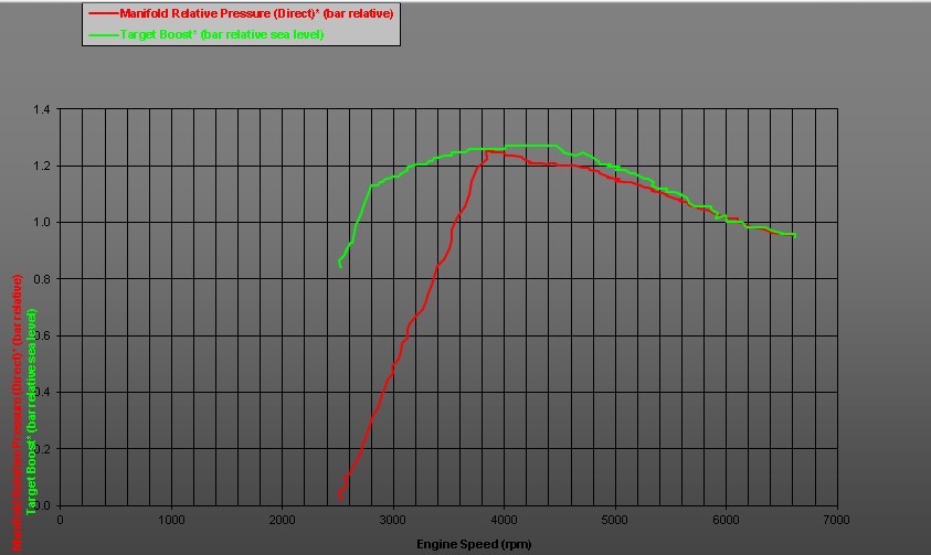

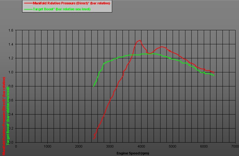

Täna jõudis esimest korda minuni 2005a STI JDM Spec C WR limited erimudel, mida ainult Jaapani turu jaoks toodeti. Lisaks raudvaralistele erinevustele võrreldes Euroopa STI'ga (twinscroll turbo, teised nukad ja kaaned, väiksem kaal, katuse vent jpm), on erinevused ka seadistuses. Näiteks on turborõhk 0.12bar kõrgem (1.17bar vs 1.29bar), lahjem segu keskpööretel, pöörete piiraja 8000rpm, oluliselt varajasem süütenurk.
Auto oli tehase seades. Ainsateks tuvastatavateks raudvara muudatusteks olid õhuvõtt (seenfilter ja teine MAF toru) ja vabam catback väljalase.
Ei tea kas põhjuseks muudetud sisse- või väljalase või midagi kolmandat, aga oluliselt vajas korrigeerimist turbo juhtimine, kuna algselt oli turborõhk väga ebaühtlane:
(rohelisega ette määratud turborõhk, punasega reaalne rõhk 3. käigu tõmbe ajal)
Kuna omaniku soov oli eelkõige auto ohutu toimine, siis jäi maksimaalne turborõhk originaaliks. Pärast seadistamist näeb rõhukõver välja selline:
Kuna Jaapanis on kasutusel kõrgema oktaanarvuga kütus ning auto tehasest ka vastavalt seadistatud, siis korrigeerisin vastavalt ka süütetabelit, et Eestis kasutatava kütusega detonatsiooniohtu poleks.

Tavaliselt vabama väljalaskega väheb see rõhukontroll paigast. Eks see ole ka loogiline,kuna turbiinil on suurem rõhkude erinevus ja spoolib paremini.
XT 4WD Turbo | Legacy GT Spec B
t6nis1234
Postitusi: 371
Liitunud: T, 07 Sept 2010 15:07:50 +0300
Asukoht: Harjumaa
Re: Teenus: Turbo Subarute juhtajude seadistamine
#21 Postitus Postitas t6nis1234 » E, 02 Mär 2020 21:01:07 +0300
Nii on, aga eeldaks, et põhiliseks takistuseks on katalüsaator ning selle puudumise korral tõesti rõhk paigast ära. Praegusel juhul oli väljalaske esimene osa originaal ning vabamaks tehtud alates keskelt, mis ei tohiks erilist rolli mängida. Kui enda autole 200cell'se katalüsaatori paigaldasin, siis rõhu juhtimine korrigeerimist ei vajanud. Tegi ennem 1.8bari rõhku ja sama ka pärast, aga praktika on näidanud, et see on pigem erandlik. Selliste muudatustega alati mõistlik veenduda, et kõik toimib nii nagu peab, mitte õnnele lootma jääda.
